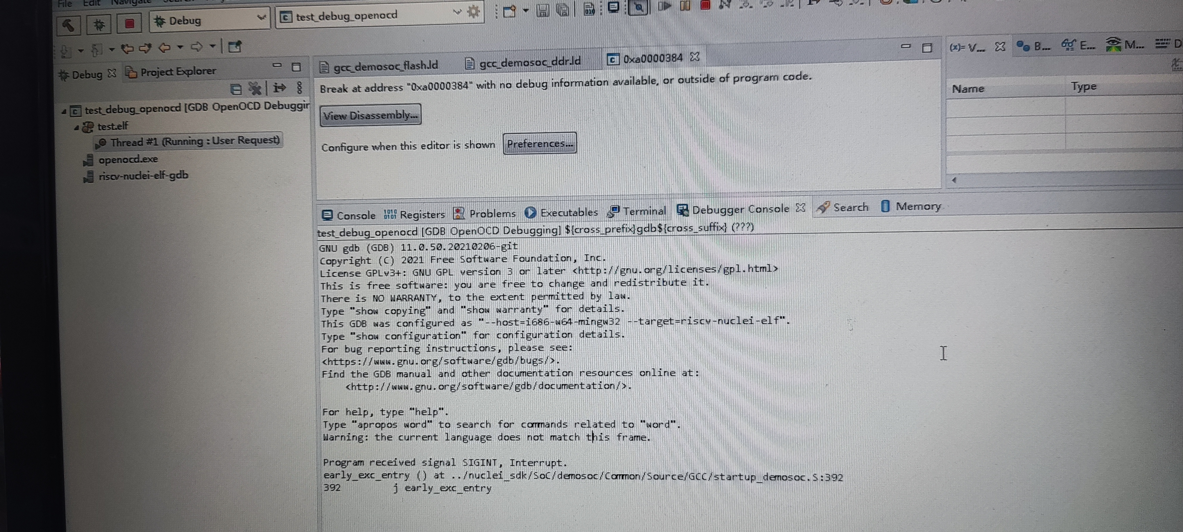

![](/uploadfile/editor/0/3/3719.jpg)
使用的是DDR200T,它板载了512M DDR3L的内存,跑的的一个UX600的demosoc.
修改gcc_demooc_ddr.ld,让LENGTH长度之和超过256M,比方这里是257M,系统就会因为一个SIGINT信号卡在early_exec_entry。为什么会这样呢?要怎么做才能使用超过256M的内存呢?
另外,可以做到让ROM在flash里面,RAM在DDR里面吗?

大过年的1342 天前 · 11 楼
Debuger Console的打印
